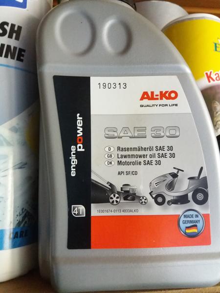

Hej gutter jeg skal have skiftet olie på vores plæneklipper. Jeg har haft den her dunk stående i værkstedet den har ikke været lukket op regner med at datoen der står der på er produktions dato kan olie blive for gammelt og ubrugeligt??
Ved godt en ny dunk kostet 50 kr men hvis denne stadigvæk virket kan jeg ligeså godt bruge den jo

Jeg ville hælde hele bøtten op i en skål og tjekke for bundfald.
Er der det ville jeg ikke bruge olien.
Selvom bøtten er lukket osv så henfalder additiverne stadig.

Vil der i princippet ske noget, hvis der var bundfald i olien?
Dunken har jo den rigtige størrelse, på plæneklipperen får hele dunken, så vil de ikke blot blive blandet op i olien igen, når motoren er startet?

Blandt andet er der tilsat additiver som ikke er en del af olien.
Og netop de additiver henfalder.
Udover det så henfalder olien osse, når det udsættes for temperatur sving og luft/ilt.
