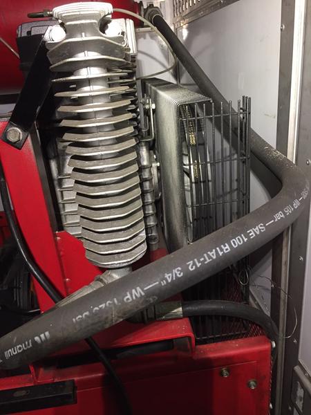

  • #8   5. feb 2020 Altså.. Slangen er voldforstærket med jerntråde under gummioverfladen. Den springer aldrig. Og det er en original slange fra en meget speciel italiensk kompressor, som jeg gerne ser i original stand. Den bliver ikke produceret længere. Så "byt til nyt" er en god joke. Har tætnet den med spændebånd allerede. Ville bare høre, om der var andre muligheder end det.
  • #9   5. feb 2020 Umiddelbart ligner det en mørnet slange med pres-fitting i 3/8" eller 1/2" rørgevind, som du kan få lavet på mål ved f.eks. Parker. Den kan ikke koste mange kroner. Hvor lang er slangen, og hvordan ser den anden ende ud?
    Og selvom slangen er armeret, så kan den sagtens springe. Tro mig smiley

    #10   5. feb 2020 Kan garantere dig, at den kan springe alligevel.
    Firmaer der laver hydraulik slanger, kan kort den op og pres en ny fittings på

  • #12   5. feb 2020 Ser den mør ud?
  • #14   5. feb 2020 Det der er en ganske almindelig hydraulik slange, men en tommes kobling i enden.
    Den siver fordi den enten er begyndt og slippe i gummiet, eller den ikke har været presset ordentlig.
    Måske klippet skævt eller ikke trykket helt i bund i koblingen.
    Med længden slangen har, kan koblingen klippes af og en ny presses på.
    Vil nok koste nogen få 100kr.
    Hilsen en forhenværende hydraulikslange montør.
  • #15   5. feb 2020 Hej afkort stålflexslangen og på med en ny presmuffe med det rette gevind.

  • #19   6. feb 2020 Den har været utæt siden jeg købte den for 15 år siden. Den vil kunne blive ved sådan mindst 15 år endnu. Men nu satte jeg spændebånd på - og den holder tæt. Hvad er der uklogt ved det?
  • #21   6. feb 2020 Slangen er forret med jern net, eller vævet uden på inder slangen.
    Selvom den er lavet til en 200-300 bar, så kan den nu sagtens springe, osse ved 11 bar.
    Som jeg skrev tidligere så det sandsynligt en presse fejl.
    Eller at vævningen er begyndt og ruste, især hvis det har været der længe.
    For din egen skyld vil en fix være til rådelig, hydraulik slanger giver ikke nogen advarsel inden de springer, og med 11 bar risikere du nemt et øje.
  • #22   7. feb 2020 Står der 105 bar på? Så må der være en 1 lags slange.. Slanger bliver normalt først utætte ved hylserne, men det er tegn på at de skal skiftes.. 11bar luft er farligere end 11bar hydraulik, fordi luft komprimeres, så du har mange flere L luft, end du vil have med hydraulikolie. Hvis slangen stadig er blød og bevægelig uden at krakelere, så kan du klippe den tæt på nuværende, utætte, indstik, og montere nyt..
