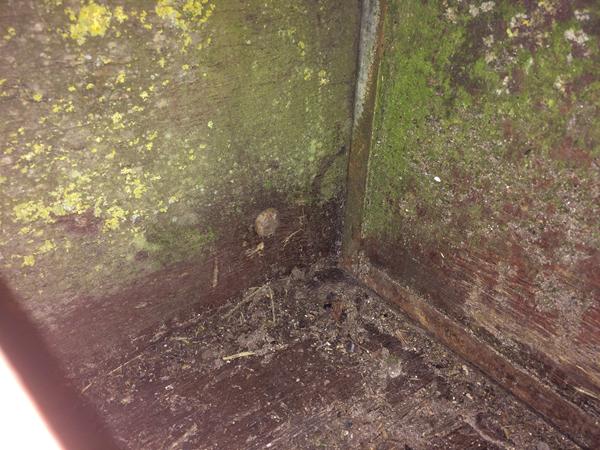

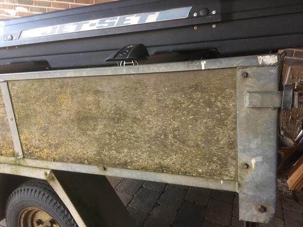

Jeg har en gammel trailer hvor både sider og bund er af træ og er ved at forsvinde. Så jeg kan ikke se hvordan det oprindeligt er lavet.
Nogen der ved om man (generelt) laver bunden i "fuld" bredde så siderne står ovenpå bundpladen - eller om man laver siderne i "fuld" højde således at bundpladen stødes ind mod siderne?

Der er vel nogen beslag af den ene eller anden art, som holder den sammen?
Jeg har haft lavet et par stykker, og de har været forskellige næsten hver gang, nogen er med fuld bund, andre hvor bunden ligger inde i rammen osv osv.
Dog har de fleste været med fuld bund, og siderne klampet ovenpå

Min trailer er en lille model hvor både forklap og bagklap er hængslet og så med faste sider.
#2 Nej. synes ikke jeg kan se noget på ramme eller beslag om det skal være det ene eller det andet.
Tror tidligere ejer har lavet det hvor bund og sider er savet skråt af og samlet på den måde, men det er jeg sikker på IKKE øger holdbarheden i forhold til fugt/råd...

Har du evt billeder af den, som viser samlinger?

Regner med at jeg kan have den renoveret (næsten så god som ny) for en samlet pris på 1.500,- Har købt en ny kobling for 50,- og LED lygter komplet med kabler til 100,-
Og så vil jeg gerne prøve at renovere en trailer - har aldrig prøvet det før
En trailer som denne er ikke i den helt billige klasse fra ny da den er med små hjul og både front- og bagklap kan lægges ned og tages af.
