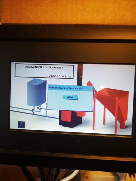

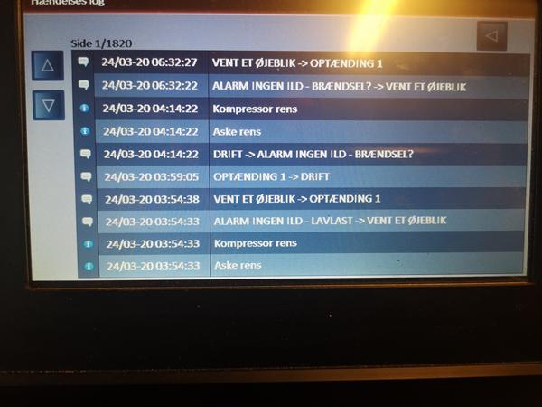

  • #8   23. mar 2020 Det er jo 2 forskellige ting, så hvilken skriver den?
    Evt. Tag et billede af skærmen.

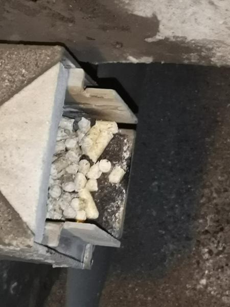

  • #19   24. mar 2020 når den siger ingen lid så ser den jo ikke lyset fra flammen og selvom det er piller som brænder meget dårligt er der vel stadig ild og derved lys så igen ligger fejlen i lyssensor eller er det bare mig
  • #20   24. mar 2020 Se billedet med piller.. De er i hvert fald ikke brændte.
    Så kan da godt forstå den ikke kan se nogen flamme.
    Derfor tænker jeg el-tænder, da de slet ikke er brændte.
  • #21   24. mar 2020 Tænkte også først lyssensoren.
    Men efter billedet med pillerne, så ser de ikke ud til at have brændt. Så vil også mene at man skal starte med at tjekke el tænderen.

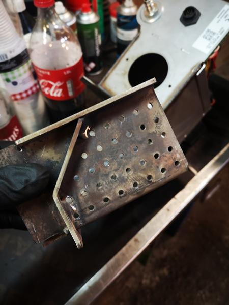

  • #32   24. mar 2020 Claus G
    Den var ikke serligt beskidt.
    Men gik aligevel alle huler igennem med bor. Så er det er ren som det kan blive.
    Blæser hakkede?, men det kan være at pillen kom hen til den da jeg tog det ud og vendte om for at kigge.
    Men det kunne være mulighed. Syntes den bleste godt når den udførte køling for den sukkede.
    Men nu er den 100 % ren. Så må vi se hvad sker.
