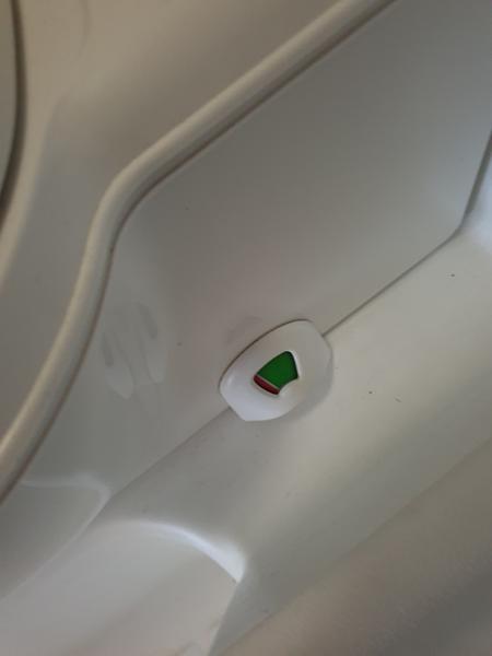

Kommentarer på:  niveau måler camping toilet
  • #1   15. jul 2020 Det er en magnet der aktivere den, hvis du trækker potten ud og kigger ind og op skulle du gerne se et lille "pendul" som gerne skal kunne dingle løst.. har set at de kan sætte sig fast. ligeledes skal flyder inde i potten også gerne være løs så den kan fange måleren..
