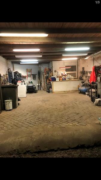

  • #4   19. jul 2020 Ud fra dit billede at se, så ser der ikke ud til at være ret højt til loftet, så jeg vil ikke mene at der er plads til en 2-søjlet lift ved bare montering.
    Højden på liften er alene ca. 3 meter. Dertil kommer bilens højde når den løftes.
    Der skal nok være omkring 5 meter eller mere, hvis du skal kunne stå inde under.
    Der er også krav til tykkelsen og styrken på betonnen der er brugt.

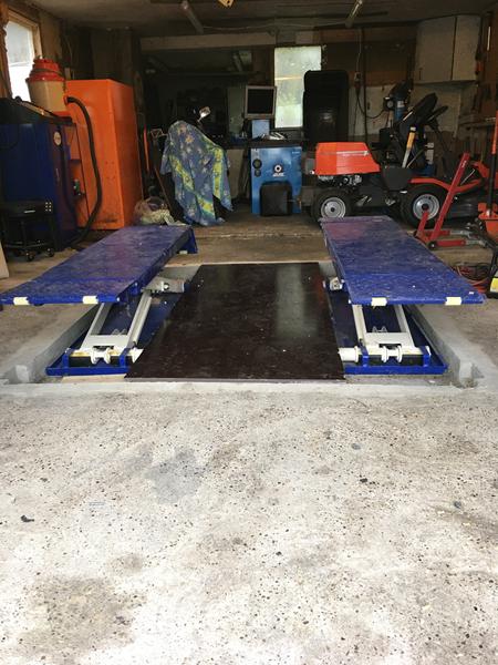

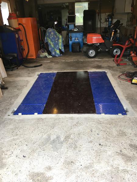

  • #6   19. jul 2020 Jeg stod lidt i samme situation for et halvt års tid siden.
    75 kvm værksted med kun 220cm til loft, jeg ville helst ha haft en 2 søjlet da den nærmest er perfekt til alt andet end panel arbejde men som en skrev tidligere er de bare temmelig høje og man kan jo ikke rigtig løfte bilen alligevel med så lav lofthøjde.
    Jeg endte op med at købe en klargøringslift og støbte den i et hul så den er plan med gulvet.
    Det fungere perfekt, den kan løfte ca 1m men loftet gør at det er mere end rigeligt.
    Det fede ved den er at når den ikke er i brug fungere den bare som almindeligt gulv og fylder ingenting.
    Men ja rustarbejde er ikke optimalt på sådan en.

  • #8   19. jul 2020 Simon hvilken lift købte du? Evt et billede?
    Overvejer selv samme løsning.
  • #9   19. jul 2020 Jeg købte den brugt men det er den fra Jema autolift.
    Men jeg ville ha købt en Ny Kina Til 11500kr inden den jeg købte kom til salg.
    Jeg skal nok prøve at ligge et par billeder ind men jeg vil lige advare på forhånd at det ikke er et prisvindende værksted men nærmere et læskur!!
  • #10   19. jul 2020
  • #11   19. jul 2020
  • #12   19. jul 2020 Det ser sådan ud.
    Jeg har lagt en plade så det er nemt med et rullebræt at rulle under og lave div undervogns opgaver

  • #15   19. jul 2020 Tak for billedet. Når jeg laver bremser på min to sejlede lift har jeg ca 110 cm fra bilens bund til gulvet. Kan du ikke løfte så højt siden du bruger en skammel.
  • #16   19. jul 2020 Rune N; nej desværre, men det er fordi jeg kun har knap 220cm til loftet smiley
    Ellers løfter liften 100cm og det gir ca 110cm fra bunden af bilen til gulvet, men kun max 70cm hos mig smiley
