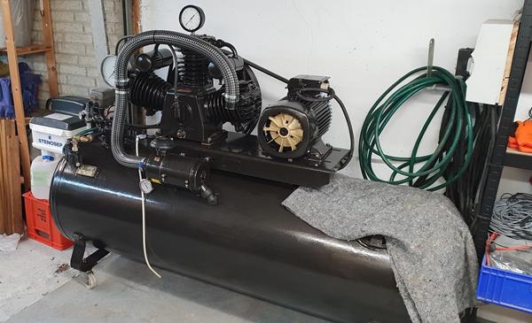

Hej
Jeg har købt en 2 cyl FF kompressor med 300 liter tank.
Er der en formel der kan fortælle mig hvor hurtigt den kan fylde tanken?
Eller er der anden måde jeg kan kontrollere om den er sund? Hvad længe er jeres 7,5kw kompressorer om det?
300 liter ved 10bar er vel omkring 3000 liter luft.
Og den skulle efter sigende (i 1985), levere ca 750 l/m ved 6 bar, og 950l/m uden tryk.

    #1   22. sep 2020 min gamle stenhøj brugt ca 9min fra tom til fuld 10bar 300l
  • #3   23. sep 2020 Jeg har lige taget tid på den. Cirka 4 minutter og 40 sekunder.
    Men jeg kunne godt bruge en formel der forklarede det.

    #4   1. aug 2023 Det er et længere regnestykke- hvor slidt er kompressoren- hvor stor er tanken- hvor meget yder kompressordelen+ motor- og hvad/hvilket maxtryk er den stillet på på pressostaten- normalt 8 bar- og det er formodentligt fabriksindstillingen- pressostater samt kompressor slides- akkurat som bilmotorer- samt alt det øvrige grej, der er monteret- så start fra en ende af- og tjek alt- god førnøjelse- hurtigt gjort- kræver ingen større uddannelse /ifølge sædvanlige instruktioner på dyret er det sikkert 8 bar max til alm. brug-MVH

    #5   3. aug 2023 Min Stenhøj på 500L fyldes fra 0 til 15 Bar på 6 min. smiley
