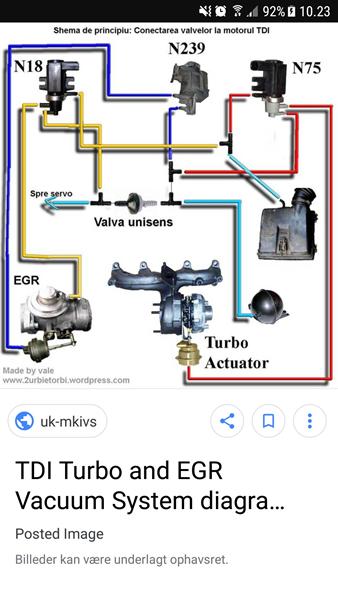

  • #3   3. nov 2020 her er et vacum diagram over din motor. så kan du også tjekket alle vacum slanger sidder hvor de skal, da jeg har set en del der har været monteret forkert.
