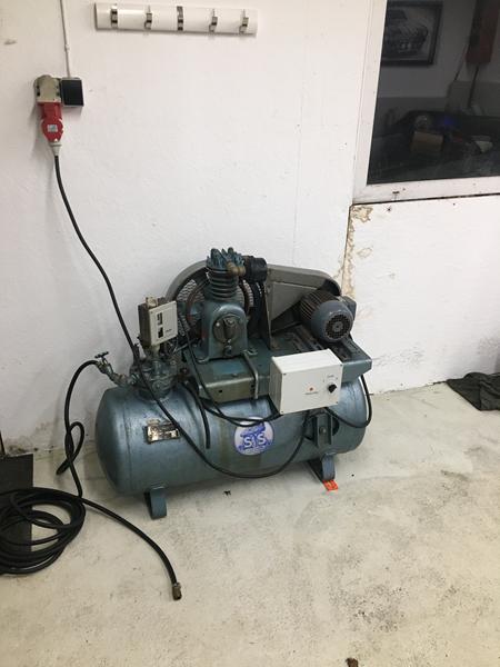

Jeg har erhvervet mig sådan et stykke fantastisk maskineri (stenhøj kompressor).
Den skal jeg selvfølgelig have i værkstedet, men da jeg ikke ønsker den skal optage plads, vil jeg gerne have den op på loftet at stå, mit spørgsmål er så, om det gør nogen forskel, at jeg flytter pressostaten ned, så jeg kan tilgå den nede fra?
Min plan er at lave rørføring fra kompressor og ned, med 1/2" vandrør og pressostaten vil så komme til at sidde ca. 2 meter fra kompressoren.

Men når nu der sidder en rigtig fin Danfoss pressostat på, vil jeg gerne benytte mig af den. Så kan jeg også let justere, ved hvilket tryk, motoren skal slå fra, istedet for selv at skulle overvåge det
aug 2008
når man har fundet det trykkket hvor den skal starte og stopper
så køre det automatisk. når den få strøm.
næsten alt mit strøm i værkstedet er relæ styret, så det tænder når lyset bliver tændt..
så køre kompressoren ikke når jeg ikke er i værkstedet.
samt kompressor er kapsler inde i en kasse for lyddæmpning
rart den ikke larme så.meget
