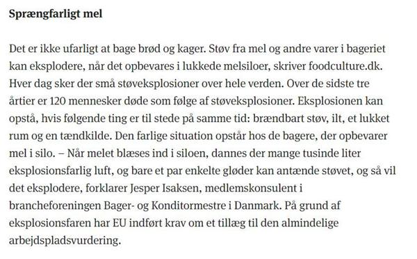

I 2002 sprang et bageri i Ishøj i luften pga en nytårsraket havde antændt melstøv.
https://politiken.dk/indland/art5012092/Drengestreger-bag-eksplosion-i-bagerbutik
