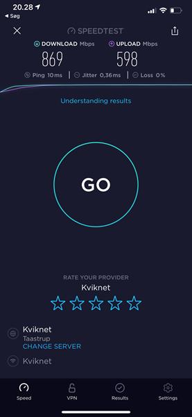

  • #9   7. dec 2021 For et års tid siden fik vi 1000/1000 fra Kviknet, det kommer på samme fiber som var det Fibria, Nordlys osv. men mit kører betydeligt bedre end naboen som har Nordlys.
    Hvor om alting er, så skal der en rigtig god router til.
    Man kan ikke bare regne med hastigheder som selv billige modeller er angivet med.
    Jeg startede med en Asus til en lille 1000 kr. den kunne slet ikke levere fuld skrald, med firewall osv. knap 500.
    Så købte jeg en https://www.proshop.dk/Router-firewall/ASUS-RT-AX82U-Mesh-router-Wi-Fi-6/2861146 og så åbnede porten sgu.
    Kablet kører den uproblematisk over 900/900 og på wifi som billedet.
    Kan sætte den op via en glimrende app.
    Det er den bedste investering jeg nogen sinde har gjort på it setuppet hjemme.
    Den ser noget poppet ud, men fungerer fantastisk.
    De routere der leveres med er ganske enkelt alt for ringe, og uden de store muligheder.

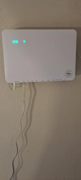

    Den fiberboks som der sidder på væggen har jeg slået WIFI delen fra i og kørt et lan kabel fra fiberboksen og over i min egen router som er denne https://www.proshop.dk/Router-firewall/ASUS-RT-AC66U-B1-Traadloes-router-Wi-Fi-5/2452335

  • #37   12. dec 2021 jeg har en boks på væggen hvor de der leder løber ind i den kan man da ikke skifte eller kan man , til noget bedre ? det fra den jeg har sat mesh systemet på ?

    #40   12. dec 2021 #37
    Ved ikke hvordan din boks på væggen ser ud og hvem den er fra, men man plejer at kunne tilgå den via en webbrowser og ændre indstillinger i den og så sætte sin egen router på til via lan kabel
  • #41   12. dec 2021 #40 mange tak
