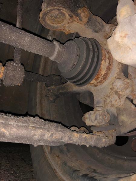

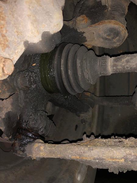

hvad sker der lige med min trækaksel her ?
den ene side er knas tør den anden er jo nærmest smurt ind ?
er der noget galt med vores bil her ?
Mvh Jens

så du få lavet det, der fejler noget.
svært og fejlsøge ud fra billedet

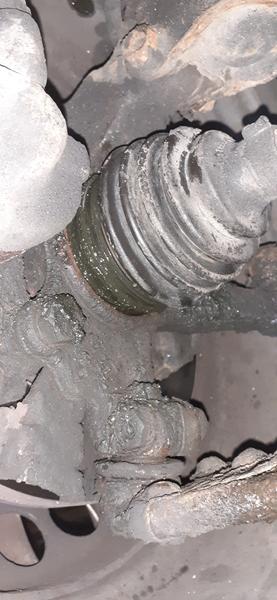

ny manchet
ny fedt
metal stripsen var rustet og var knækket
Dog fik bilen også lige komplet ny udstødning på den var begyndt at brumme lidt og var lappet en gang for 2 år siden nu gik den ikke længere
Bilen køre som en drøm igen
