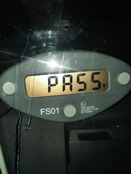

  • #1   10. jan 2022 Det er fejlkode pa55.
    Det er fordi den har været for langt nede i strøm mens der har været spænding på kl15 ledningen til den.
    Afmonter strømmen 5 min mens nøglen ikke er slået til tænding, så finder den sig selv igen.

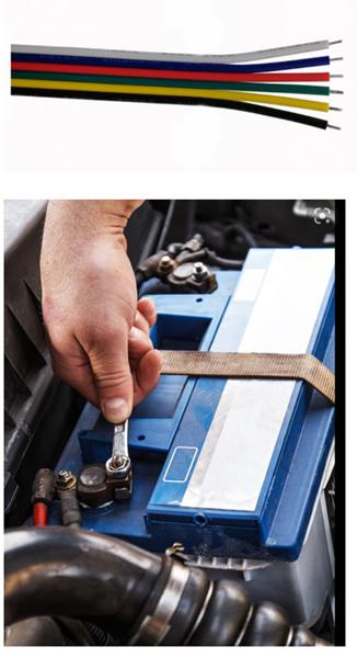

  • #12   20. jan 2022 Hvorfor gøre det mere besværligt end nødvendigt smiley smiley
    Ledningen til uret ligger inde under instrumentbordet og flyder så du skal skille noget ad for at komme derind...
    Vedhæftet er et billede af ledninger og batteri.
    Hvis det var mig så hev jeg stel / minuspolen af og ikke plus
  • #13   21. jan 2022 # 12
    billede af ledningerne er FORKERT
    På P Watch er der kun en rød - en sort
    og en orange som er til plus over nøglen
    Rød er til fast plus og den sorte er stel
  • #14   21. jan 2022 #13
    Er helt med på at det ikke er de rigtige ledninger og batteriet vises også med arbejde på plus pol og ikke minus som jeg selv ville tage fra hvis det var mig.
    Men igen så ser jeg ingen grund til at gøre det mere besværligt end nødvendigt ved at rode rundt efter ledninger inde i instrumentbrættet..... Men det er nok bare mig.
