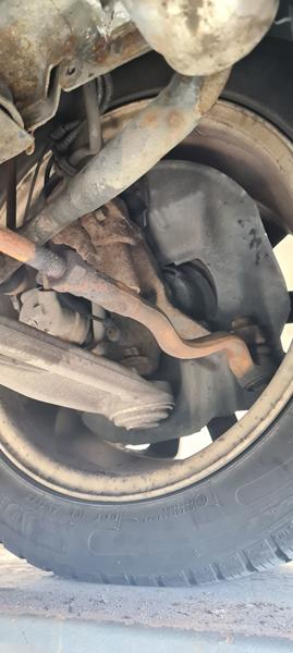

Jeg kører i en gammel 2005 BMW E46 318i, hvor jeg i den seneste tid har hørt en lyd hver gang jeg kører over bump eller små huller i vejen. Det viste sig at være min ankeplade på det venstre hjul foran.
Den mekaniker jeg tog hen til sagde, at han godt kan udskifte ankerpladen, men der er åbenbart risiko for at "hjullejet" ville gå i stykker, hvilket så han også godt kunne udskifte. Han tænkte det ville blive omkring 1500 kr uden at udskifte hjullejet, men en del mere hvis hjullejet skulle udskiftes.
Han sagde også til mig, at der er mange biler, som ikke har ankeplader, så han tilbød mig bare at fjerne den. Synes I jeg burde fjerne den eller fikse den?
Jeg ville som udgangspunkt udskifte det med det samme, men jeg er lige flyttet og har brugt hele min opsparing på et kæmpe depositum (jeg er student), så jeg har virkelig ikke mange penge lige nu eller næste måned. Derfor overvejer jeg bare at få det fjernet, men er usikker på om det er sikkert for min bil. Hvad siger I?

    #9   26. apr 2022 Synes også 1500 er dyrt, men mine oplevelser generelt har været rigtige, rigtige dårlige med samtlige mekanikere. Det virker som om de konstant prøver at tage røven på mig. Det første værksted tilbød mig at fikse ankerpladen + hjullejet for den geniale pris på 5500 kr hvoraf 1500 af de kr er for deres arbejdstid... Jan Nygaard BMW værksted. Kommer aldrig til at ske haha - de er jo vanvittige.
    Den er faktisk slet ikke rustet til. Det er det sorte nede på billedet. Jeg ved godt resten er rustet og den nok skal have undervognsbehandling men som sagt er lidt fattig her for tiden.
  • #10   26. apr 2022 Kan være at der bare kan trækkes lidt i den så den ikke går på mere.
    Det lyder dog lidt spøjst at hul i vejen eller lign kan få den til det, når den ikke er rusten.
    Men forsøg at lure hvor den går på og møf den lidt. Er du ikke komfortabel med det, er der kun mekanikeren tilbage.
    Med gamle "billige" biler, skal du holde dig laaangt væk fra mærkeværksteder.
    Snak evt med koed eller schmiedmann de er ret billige og har vidst værksteder begge to.
  • #11   26. apr 2022 For en sikkerheds skyld bør du nok tjekke at det ikke er bærekugle der er slidt og banker på ankerplade. Det lyder ikke rigtigt til, at du kan regne med det din mekaniker har sagt.
    Mvh. Gert
  • #12   27. apr 2022 Min ankerpladade ser også fint ud bagved venstre side men larmer ved grusveje, den slår på metal på metal. Jeg tror det er skruen der er faldt af på min.. Se om det er ikke samme problem hos dig også. smiley Har prøvet at mærke på den ved at vippe den og den er lidt løs

    Men den ankerplade ser ikke ud til at fejl det store, men uden at stå med bilen, så er det umuligt at sige om den kan laves, eller om den skal skiftes.. Det ses dog ofte at de ryger i boltene, og at de så bare klattes fast med en svejseklat eller 2.
    Muligt at den også bare kan bøjes lidt, så den ikke længere går på, men igen, uden at stå med den i hånden, så er det umuligt at sige
    Men vil aldrig sige at man bare skal fjerne dem, de er der af en grund, og en synsmand vil kommentere når en mangler en. Kan dog pt ikke huske hvor slem den fejl er på deres liste

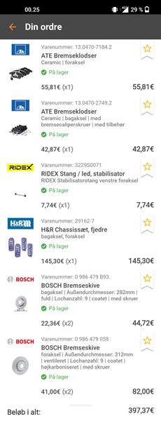

  • #17   28. apr 2022 Nu slog jeg for sjov en octavia op på Autodoc.
    Skiver + klodser hele vejen rundt i billigste mærke(Ridex) koster over 850 kr. leveret, med kvalitet (Bosch) ca. 1150 kr.
    Jeg vil gerne se den mekaniker, der kan skifte bremser for 1500 kr. inkl. dele uden at gå fallit smiley smiley

  • #24   28. apr 2022 1.500 var arbejdsløn og så dele oveni, jeg gav 1.070 for skiver og klodser komplet. Mapco.
