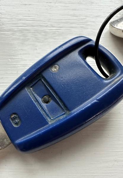

Hej alle
Jeg har overtaget en Fiat Punto II 1.2 60 (188) 2005 fra familie og der følger en enkel nøgle med men det ser ud som om der engang har været en knap på den ? Er denne bil med fjernbetjent dørlås ?
Når jeg trykker den lille knap ned der stadig er lyser et rødt lys.
Tænker det ikke kan være andet en fjernbetjent dørlås eller kan det være til noget andet.
Og kan man få en ny nøgle til denne bil med en velfungerende knap ?
Takker

  • #1   17. jan 2023 Knappen er til fjernbetjent centrallås
    Men kan være den har mistet kodningen
    Eller kan være selve centrallås modulet i bilen som er defekt.
  • #2   17. jan 2023 Jeg havde kodekortet ...og en defekt fjernbetjening/knækket plasthus. Så det var bare at bestille en ny nøgle hos Fiat med kode og batteri. Plug and play..1000 kr Den gamle nøgle blev limet og lagt i boksen sammen med kodekortet

    #3   11. feb 2023 Hey der.
    Tak for jeres input. Min virkede kun nogle gange og havde puttet et nyt batteri i nøglen men tænkte at jeg måtte prøve et nyt og bedre mærke batteri og det virkede.
    Det første var et af de billige fra kioskerne og det var åbenbart ikke godt nok.
    Det nye er et kendt mærke og nu virker det som det skal.
    Takker
