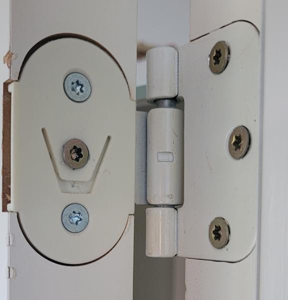

Der må sidde nogen med ekspertise i dørhængsler ??
Hvad skal bruges til at smørre denne type hængsel så det dels stopper med at knirke og samtidig ikke bliver fuldstændig snasket udenpå?
Og hvordan skal det smørres..... Har altid haft de "almindelige" hvor man hænger døren på de 2 - 3 tapper.

Men kan høre at lyden stopper hvis man løfter døren i hængslet - der er et par mm at give af.
På døre med tap-hængsel kan man smide et par skiver i så der er noget mere at fordele vægten på, men det kan man ikke på dette hængsel.

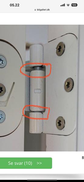

Hvordan får du det ind i hængslet - der er på billedet i første indlæg?
