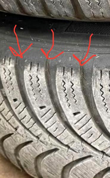

Godaften BG har disse små revner i vores vinterdæk nogen betydning ?
Mvh Jens

Hvor gamle er de?
Der står datokode på dem. Mere end 6-7 år, så er det byt til nyt.

Nye på så er du bedre sikret
jan 2006
Der er ingen ståltråde der, hvor revnerne er...

Dæk er ikke så kostbar

har en gammel knallert med 50 år gammel gummi på. aldrig punkteret. også køber man nye til anden knallert og de punktere 1 måned senere
så køre du bare mønster død på dem. min gamle Saab 99 har også old gamle sommer dæk på. fra 2010 eller sådan noget. de viser heller ikke tegn på mørhed overhovdet. de har altid stået inde jo. et par nye ventiler og de køre videre.
