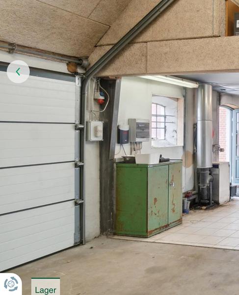

Jeg fik aldrig taget et billede af porten de to gange jeg var ude og se huset... Det eneste billede jeg kan trylle frem er fra salgsannoncen, hvor jeg har lavet et udklip.
Billedet er herunder

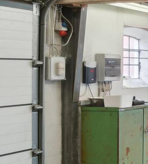

Det er lidt komisk med de to afbrydere der er anvendt til “tryk” på bedste gør set selv vis.
Det gode er at det så er nemt at få fat i åben / lukke signalet, og hermed blot koble to slutte funktioner ind over.

Jeg har gættet at styringen er fra firmaet Sommer

Nej det er ikke ligefrem super pænt lavet, men hva pokker
