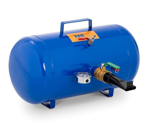

Hej.
Har tænkt på at købe en dæk kanon, eller hvad man nu kaller den, men er i tvivl om det skal være en 19.5 litter eller 38.5 litter, skal bruge den til alm bildæk
Håber nogen har erfaring med sådan en og kan vejlede mig i hvilken str jeg skal købe

  • #1   13. nov 2023 Vi har sådan en som på billedet, på arbejde
    Er der meget
    Stræk på dækket, kan den mangle volumen nok
    Så tænker problemmet bliver værre med en mindre en
    Men dennkalr det meste fint

    #2   13. nov 2023 VI har en 15liters på værkstedet, og vi arbejder med op til 37" dæk... Vi har pt ik haft noget den ik har kunne klare..
    Husk på jo større tank, jo tungere er den, og da du gerne vil have fuld kontrol over det, så vil jeg ikke gå for stort
  • #3   13. nov 2023 Dejligt, tak for svar, så må en 19.5 litter jo være riligt
  • #4   13. nov 2023 bruger også kanonen, når jeg skal have 33"/35" på 10×15"-fælgene til min 4x4, for eller kan de ikke komme ud og fange.
    er en meget effektiv metode.
    ved dog ikke ltr.volumen.

    #5   14. nov 2023 Har tit set på tv at de lige sætter en remstrammer rundt om dækket og strammer godt til inden de bruger den. Det hjælper sikkert med lige få lidt mere tætning. Og det er dem i den størrelse ca jeg har set dem bruge. Har dog ingen erfaring med dem selv.
  • #7   18. nov 2023 den dæk kanon er fin. har den selv magen til fra expondo.
    rigeligt stor til det jeg har haft brug for. bedre end væske og ild metoden smiley
