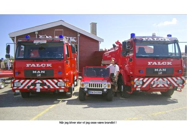

  • #10   12. jan 2013 Vedr. nummerplader på golfbiler kan jeg oplyse at jeg for nylig har købt en indregistreret golfbil. Den er indregistreret som 4-hjulet cykel med hjælpemotor, også kaldet quatro-bike, skønt de eneste pedaler jo er speeder og bremse. Bilen skal ikke køre med lys om dagen, der er ikke krav om sikkerhedsseler, lys, bremselys, blinklys, døre eller vinduesviskere. Topfarten er
    efter fabrikantens oplysninger ca. 48-50 km/timen, men er nu i virkeligheden snarere 35 km/timen. Der er ingen vægtafgift, og bilen skal ikke til periodisk syn. Bilen er en Bellier MiniHummer H3. Sjov 4 personers sommerbil uden tag, med en rækkevidde på ca. 65 km ved normal kørsel.
  • #12   5. okt 2017 Vedr. min kommentar ang. golfbiler på plader er der sket flg. ændringer:
    Bilen skal nu til periodisk syn, og der skal betales en halvårlig afgift på kr. 310,-
