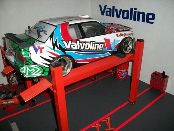

Ja, det lyder måske dumt. Men jeg tænkte på det kunne være en fed ting at have stående til min rc-biler.
At lave sådan en lift er ikke det store problem. Bare lim noget træ sammen og en klat maling.
Men... Mon det er muligt at gøre den funktionel. Altså at den kan køre op og ned ved hjælp af f.eks 12V?
Jeg ved ikke lige selv hvilken former for grej der skal bruges til det, men jeg er rimelig sikker på der sidder nogle kreative folk herinde som kan hjælpe lidt på vej.
Det vigtige for mig er bare at det ligner en rigtig lift. Så derfor må den jo ikke fylde alverden
