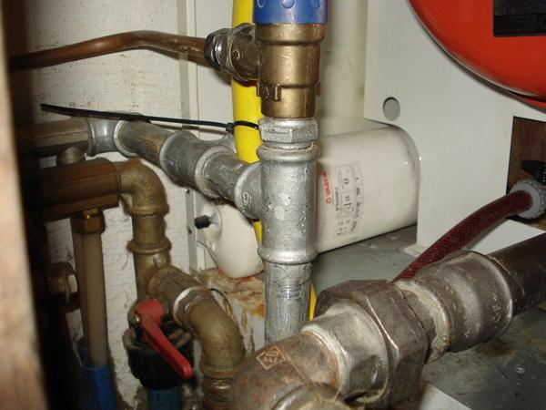

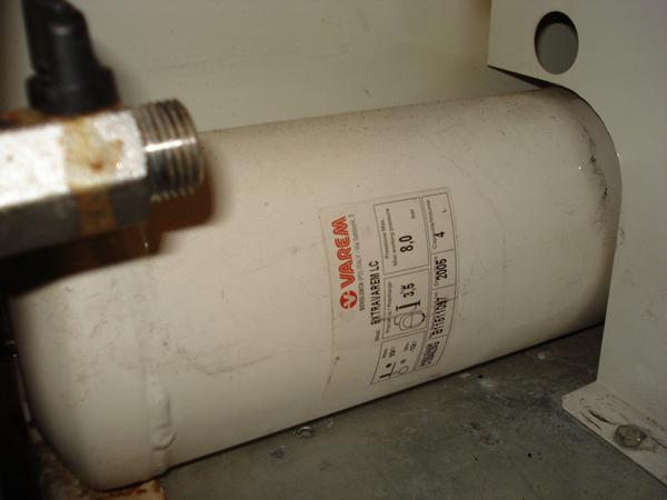

Erling m . Om du så HAR en ekspansionsbeholder på vandsiden så er det ikke DEN der er dit problem. Jeg har dog aldrig set en alm husstand med sådan en beholder. Det er normalt forbeholdt boligbyggeri. Tag da lige et billede af den så vi kan se.
Nå men da den sidder på dit VAND så har den ikke forbindelse til dit VARME.
Hvis det er din 2.5 bars sikkerhedsventil der smider vand ud så ER det på din varmekreds. Og det er SÅ tæt på at jeg siger det ER din ekspansionsbeholder.
Men det lader lidt til du bare ikke vil tjekke op på det og DET fatter jeg ikke.

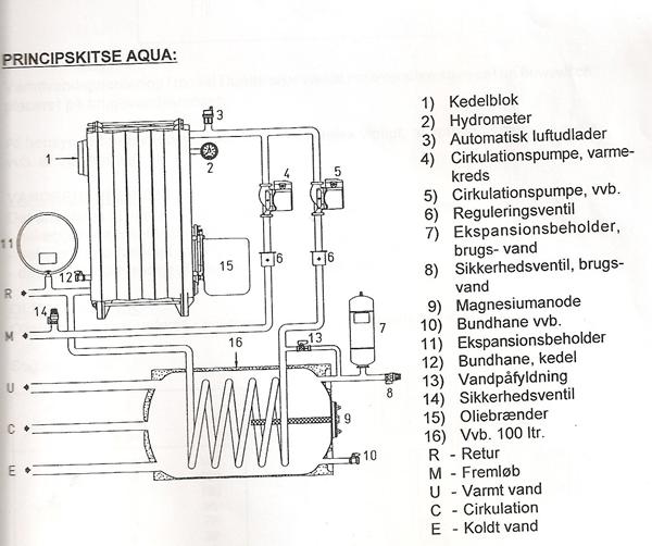

Men anyway, så har du jo meget mere end ½-1 bar på dit forbrugs vand. så hvis der er en læk i din varmvandsbeholder kan den jo være årsag. det er waaay out, men når du nu ikke mener det er din Ekspansionsbeholder på den lukkede side. så må det jo være noget andet. og den du har på forbrugs vandet har jo intet at gøre med det lukkede system. hvis den har er der noget meget forkert samlet.

Du har en varmeudvidelse på ca 8% i dit anlæg under normale omstændigheder.
Dvs ved du hvor mange liter dit anlæg rummer kan du nu regne det ud.
Det gør de færreste ,så tag du bare en 12 L. Men hold dig til max 3 bar og 90 grader.
