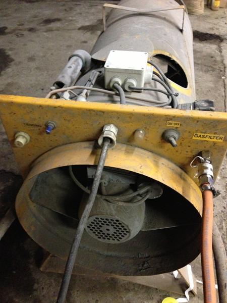

Har lige købt en Passat gaskanon at større udgave, kan det godt passe at en 11 kg gasflaske med lynkobling ikke kan give gas nok? For når jeg starter blæseren går den ud

Skru også den runde plade på igen - den SKAL sidde på når kanonen kører...
Strøm til.
Gummikontakt til ON - blæseren starter.
Åbn for gassen - omkring 1 bar - og det skal være en højtryksregulator.
Hold den hvide knap inde og tryk gentagne gange på den blå tænder, til flammen starter - og hold så den hvide inde i 6-8 sekunder yderligere.
Slip den hvide knap og den skulle gerne fortsætte med at brænde.
Varmen justeres på regulatoren - jo højere tryk, jo mere varme.

Men må være den blå jeg skal holde inde da den hvide er tænderen
Men når den blå holdes inde giver det en flamme ud af kanonen ?

Du kan da ikke seriøst mene at du har en ide om at pladen skal være pillet af når kanonen kører?
