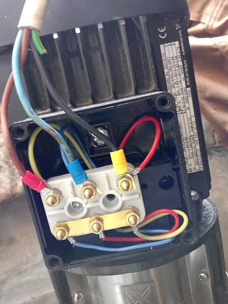

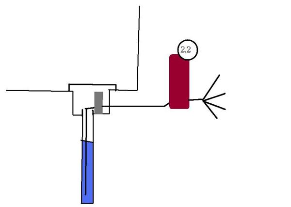

Hej, min far har et par lejligheder, med egen vandboring, den gamle pumpe var utæt og gammel, og er så blevet skiftet ud til en helt ny (brugt) Grundfos CR5 pumpe, som skulle kunne give 16 bar. Vandet bliver pumpet ind i en ca 100l hydrofor tank, men den kan kun pumpe 2,2 bar ind i tanken, og det tager lang tid før den når derop. Vi har prøvet at tilslutte den til strømmen på flere forskellige måder både 220v og 380v, Det er ligemeget hvor højt man skruer trykkontakten op.
Hvorfor vil den ikke lave mere tryk?
Boringen er ca 10m dyb fra pumpen til tanken er der ca 6m
pumpen er spædet og udluftet efter anvisningerne.

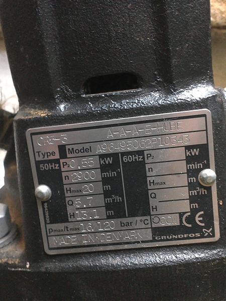

Hvad hedder pumpen mere end CR5, tvivler på den kan give 16 bar,

I skal ikke tage jer af jord ledningen. det er bare hurtig samlet for at se om det kørte som det skulle

Med min MEGET begrænsede viden på dette område, synes jeg at kunne tyde at den kan suge op fra 13,1 m og pumpe ud med max 16bar. Men hva ved jeg

Qmax 20m( 2 bar) er det max tryk pumpen kan give.
Arbejder med dem til dagligt, så jeg gætter ikke bare

Må desværre tilslutte mig k-Finn da 20 mWs er omregnet 2 bar maks.
