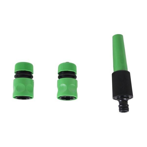

Jeg vil ha sådan et klik af og på system ligesom man kan få udendørs bare til indendørs.
Har en vandhane jeg gerne vil kunne sætte en bruser på uden at skulle ha værktøj frem hver gang den skal af og på

1: http://www.billigvvs.dk/Reservedele-Tude-Luftblandere--Overgangsstykke-udvendig-1-2-Roergevind-udvendig-M24X1-gevind-401904.html
2: http://www.lavprisvvs.dk/shop/hero-slangekobling-1-221603p.html
3: http://www.lavprisvvs.dk/shop/hero-gevindstuds-1-221609p.html
3'erens gevind skal du forbinde din bruserslange med, så den fungerer som kobling til 2'eren.
