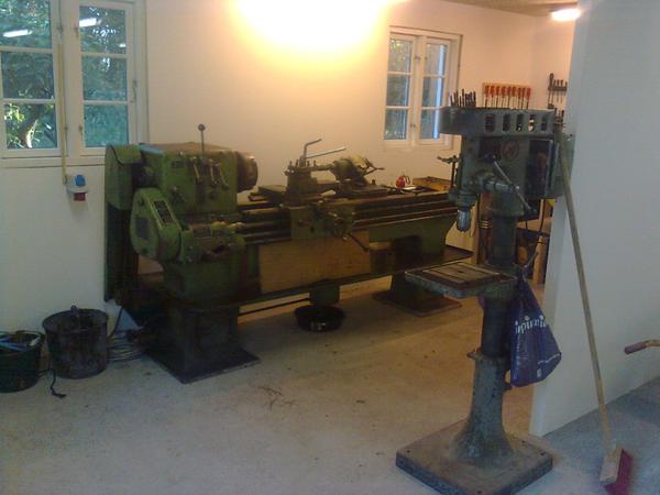

jeg over vajer at anskaffe mig en søjleboremaskine. men ved ikke rigtig vad sådan nogle kan koste.jeg har funden den her, som er til salg ikke så langt fra hvor jeg bor. vad mener i om den, er det et fornuftig køb.

Den har jo et bredt gearområde så du kan køre både meget langsomt og meget hurtigt. Det er rigtig fedt da mange af de små søjleboremaskiner kun har 4-6 hastigheder. Og der følger en solid skruestik og bor med...
Så skal du bare lære at slibe bor, hvis du ikke kan det i forvejen.

Men se lige om du ikke ka' presse ham lidt ned i pris.
12-13 hundrede ville være mere passende...

Tjek om det er en ordentlig borepatron der virker og minimum ka' ta' et 13 mm bor... Og den skal helst være monteret med en morse-konus - ikke med gevind.

Haha! Jeg så kun drejebænken i første omgang! Det havde været et røverkøb for 500kr!
Følger: 23 Følgere: 30 Biler: 11 Emner: 296 Svar: 1.321
Med 3 patroner m. kløer, en brille, rullepinol og div. drejestål
