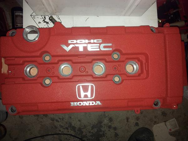

Jeg har en Honda civic fra 1988 og jeg kunne godt tænke mig at male mit ventildæksel i en rød krympe farve. Ligesom den standard er i Honda civic R motor.
Jeg har læst mig frem til at malingen skal i ovnen for at malingen får en krympet overflade.
Jeg tænkte derfor om det er muligt at bruge almindelig maling og stadigvæk få denne ru/krympet overflade eller skal der noget specielt maling til?

Varmepistol har jeg brugt.
Ja det er den maling du linker til. Men den er ALT for dyr kontra og købe den i dk, kan købes i Hedehusene. Eller Google det

Sørg enten for at få glasblæst eller slebet dit dæksel i bund!
