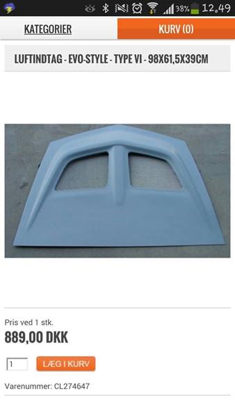

Denne scoop, eller scoops i stil med denne hvor der er "åben" direkte ned i motoren..
Giver det problemer med sne og især vand når der regner kraftig?
Mener det hedder en F50 scoop, men er ikke sikker..
Tak for hjælpen
*Billedet er lånt fra facebook*

sådan ser en F50 ud http://www.bluepower.se/shop/3143/art43/h2495/5212495-origpic-5a17e8.jpg og googler du hoodscoop rain, finder du en masse læsestof om det.

Takker, havde nemlig googlet lidt på dansk men fik ikke noget brugbart.. Takker for hjælpen :).
Hører dog stadig gerne hvis der er nogen med erfaringer om såen en evo scoop

---- Men det tager en hel formiddag af varme sådan en alu motor op her om vinteren

Når du køre 80+ i regnvejr, bliver motoren jo også spulet med regn
(Kommer self an på bil)
Men jeg har aldrig døjet med det..
-Min bil har jeg bygget op for aldrig at sælge den, der er alle stik smurt ind med silikone fedt.. alt er vandtæt...
Hvis du kommer til at døje med fugtigt tændings system så kan du jo også bare bruge 10-15 min på at smørre alle dine stik

luftfilteret skal IKKE placeres lige i skudlinjen for vandet!
(hvis du har åbent filter)
