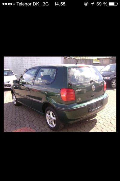

Kunne godt tænke mig at tage emblemet samt "polo" skriften af min bagklap på min polo 6n2.
Er de nogen der har en smart måde at gøre det på, og hvordan ser det ellers ud under emblemet, har hørt noget om at den skulle bule lidt ind?

    #1   21. jan 2015 det er vell klæbet på, så "fil" det af med en pianotråd... evt. varm lidt med en pistol - tror ikke den buler men lakken kan være "frisk" og ikke falmet
  • #2   21. jan 2015 jeg har selv lige fjernet motor størrelsen samt et "DK" klistermærke fra min 6n2, jeg brugte bare en varmepistol og en plastik-skraber man bruger til at fjerne fx folie fra biler. Og det sorte skum lim der er tilbage efter motornummer/"polo" mærket kan du gnubbe væk smiley
  • #3   21. jan 2015 Lækkert tak for hjælpen smiley
