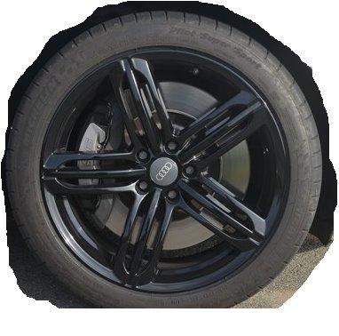

Hej. Jeg kører til daglig i en Audi A4 B6. Jeg har overvejet, at købe disse fælge som er vedhæftet på billedet. Vil de passe eller vil det blive for stramt?
Fælge:
RS6
5 x 112
ET 35
Lakeret sort, ingen skrammer/ridser
Dæk:
Michelin Pilot Super Sport
255x40x19
Loadindex 100 (800kg)
Hastighed Y (300km/t)
Dot 4713
  • Grave 205 kr.
Kommentarer på:  Audi RS6 Fælge
  • #1   1. feb 2015 Fælgene er ikke problemet men personligt vil jeg sige den dæk størelse du skriver er både for bred og høj.
    Har selv 225/50 17 vinterdæk og de er lige på grænsen til at være for store, nu er min så os sænket det ved jeg ikke om din er? Tjekkede i en beregner og de dæk du foreslår er 4,54% større end mine og det svare til næsten 10 cm større omkreds så de ville IKKE kunne være på min a4 b6 ihvertfald.
    Jeg køre med 225/35 r19 sommerdæk og de sidder perfekt så det var nok den størelse jeg ville gå efter hvis jeg var dig.
    Skal lige siges da jeg skulle ha de omtalte vinterdæk på var jeg ved en dæk mand som ikke ville sætte dem på fordi han ikke mente de kunne være der, det siger lidt om dem du foreslår som er 4,5 % større smiley
