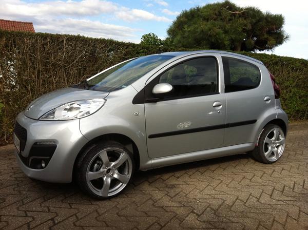

Hej folkens
Min kæreste har en Peugeot 107, som er sænket 40/40.
Hvis jeg går på div. Netbutikker, og søger 16" fælge, bliver det 195/40-16.
Vil dette kunne ladensig gøre, med dennumidbart milde sænkning, og hvilket ET ville mon være at foretrække?
På forhånd tak, Mvh. Rasmus C
