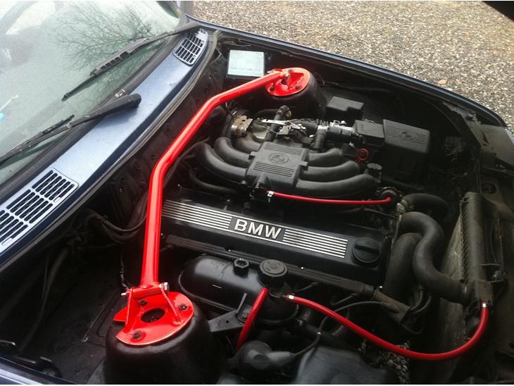

Syntes bare det ser fedt ud når de står sådan rimelig skarpe, som kontrast til det sorte, ligesom på din m20b25
Jeg har haft fingrene i en 2,5.. Virkelig et sødt lille kræftværk
