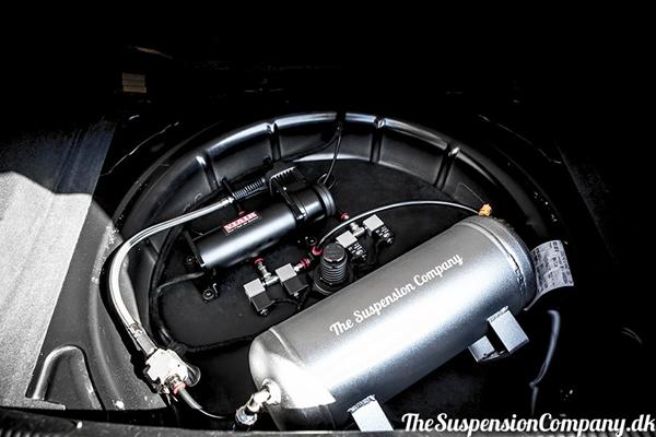

    Jeg har vedhæftet et billede af en opbygning, som vi har lavet. På billedet kan du se, hvordan en opbygning med 10mm slange kan se ud smiley
