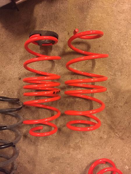

Jeg er ved at skifte fjedre på en toyota aygo fra st. Til progressive fjedre. Men der står ikke had der er for og bagfjederen på de nye og de kan sidde begge steder. En af jer der ved det?

I så fald det ikke kan vente til i morgen må du prøve dig frem.
Det par med den største fjederkonstant skal sædvanligvis side forrest ellers lur på øvrige tilbehørsudsaægshjemmesider om det er match der

http://autobremsen.dk/111-toyota/5442-aygo-b10/18813-1-0-kgb10/fjedre

og HA for bagerste.

Desværre passede de ikke. De bagerste klemte helt sammen da bilen blev sat på jorden så fjedrene klappedmod hinanden ved kørsel ?? så meget for at købe de dyre kvalitetsfjedre
