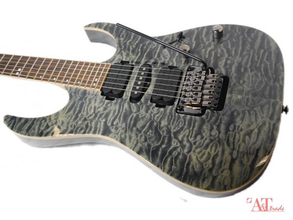

Skal igang med er nyt projekt og har haft set en guitar som var lakeret så det ligner en gang krøllet silke/satin stof men hvor overfladen er glat. Så altså noget der har fået vildt meget klarlak ovenpå. Nogen som ved hvad den slags lak/malingmetode hedder? Evt hvem der kan lave det?

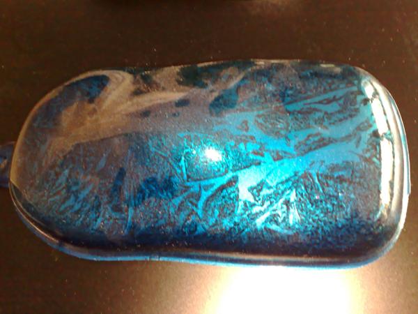

Jeg tror den effekt du leder efter hedder marble effect eller crystal effect, og kan laves på to måder.
Den første er, at man lægger en grundfarve, og bagefter males med en anden farve ovenpå. Mens den øverste maling stadig er våd lægger du noget almindeligt madfilm (Vita Wrap eller lign.) Jo mere du krøller den jo "tættere" bliver effekten. Så hiver du bare filmen af igen. Hvis der er områder der ikke har fået effekt nok, så bare på med filmen igen.
Alternativt smører du et bestemt crystal effect-produkt på mellem de to lag, som klarer crystal effekten for dig.
Lige som på billedet nederst (metode 1) eller metode 2 som vist her: https://www.youtube.com/watch?v=SFhdyyrMaBQ
Produktet kan købes hos Customcolors.dk og hedder CrystalFX
Jeg håber det kunne hjælpe...

Metode 1 er mønstermæssigt som jeg gerne vil have det, men der er langt fra dybte nok

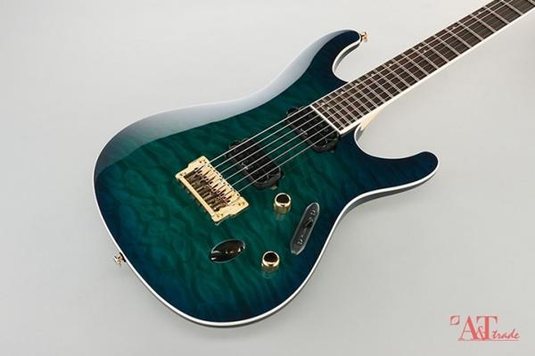

Man kan også sagtens male true fire flammer på en bil uden candy, men det vil ALDRIG få den rigtige dybde. Det er den transparente candy der giver dybden.
