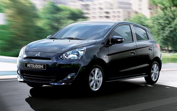

Hej Bilgalleri
Jeg har købt en Mitsubishi Space Star i 2015, ud fra hvad jeg kan finde på nettet er den lig modellen Mirage i andre lande.
Jeg kunne godt tænke mig at style min bil- I denne søgning faldt jeg over denne video:
https://www.youtube.com/watch?v=GIxSYg7_Leo
Ultimativt, så elsker jeg de lygter (der skal selvfølgelig være det lovpligtig hvide lys i stedet for rød), men det har avlet nogle spørgsmål hos mig:
- Kan man selv lave sine egne lygter?
- Er blinklyset noget man kan montere på sine egne lygter?
- Er det her noget der er muligt at lave for andre en styling professionelle?
Håber I kan hjælpe med svar smiley
