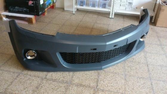

hej folkens. nogen der kan fortælle mig om det er muligt at få en opc forkofanger til en 5dørs model har en astra h 2009. jar nemlig set nogle der har gjort det så hvis nogen kender noget til det skriv endelig ned her

http://www.ebay.com/itm/Set-Bumper-front-Fog-Opel-Astra-H-Built-04-only-GTC-3-Door-OPC-Looks-/121982985610?hash=item1c66c0a58a:g:L2IAAOSw1DtXF3Fh
Men de skriver godt nok at den er til en 3dørs, men den burde altså passe uanset

så bilen ved den har tåge lygter
og man skal bruge en ny lyskontakt
med knap til tågeforlys
den skal kodes 2 steder, med tester
et punkt er lyset som skal vide dwr er tågelygter
og et er i instrumenteringen
som skal vide at der er en kontakt til tågelyset
det er ikke så lang tid siden, vi skiftede kofange, til en med tågelygter
på en kammerats astra h

kender nemlig flere der har tester til det,
ham vi lavede det ved, har selv en op-com tester
som kan kode de fleste ting
