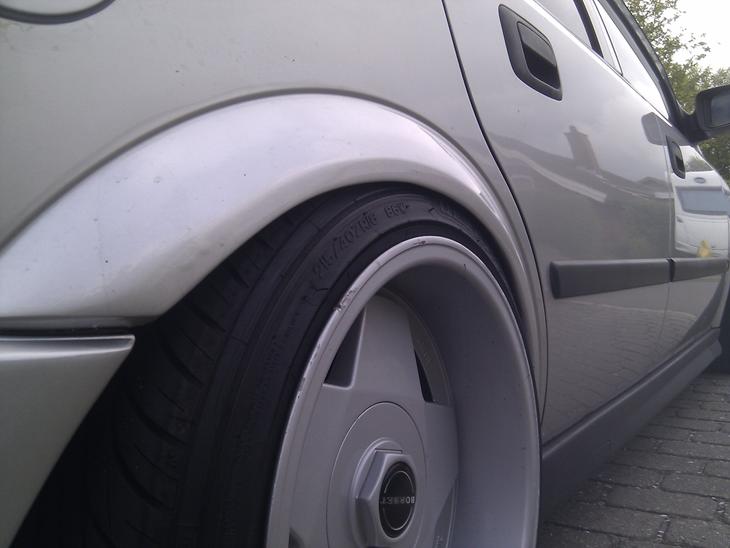

Se evt. min jeg kører med denne montering, har godt nok rullet skærmkanter ibag, men med lidt smallere dæk skulle det også kunne gå uden
RH ZW3 8x17 5x112 ET30 for
RH ZW3 9x17 5x112 ET35 bag
Toyo Proxess T1R 205/40x17 for
Toyo Proxess T1R 215/40x17 bag

Og jeg blev nød til at rulle kanterne lidt ud for at den kunne gå helt i bund uden at skrabe på
http://www.bilgalleri.dk/galleri/268719-opel_astra_g_1_6_wagon

Men min var også MEGET lav.
Så hvis du ikke skam sænker den har du nok noget mere plads at gøre med:
http://billeder.bazoom.dk/biler/galleri/542/m/2707028/opel-astra-g-1_6-wagon.jpg
