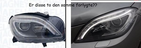

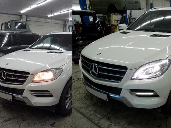

  • #2   17. apr 2017 det er muligt at montere xenon lygter med ILS i w166. Der er kun lygtehus i dit link, altså bare plastik..
    Du skal regne med 4-5 timer arbejde for montering (ledninger skal laves om), programmering og justering... altså noget omkring 40-50000,- hos en mekanikker som lavet det før.

  • #4   17. apr 2017 Men hvis RSMtuning ser på de lygter der er linket til, er det xenon-lygter med LED positions/kørelys. smiley
