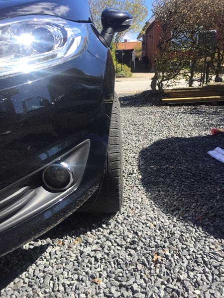

Jeg har lige monteret mine nye sommerkiks på min Fiesta. Det er 17" og de er ret brede. De stikker omkring 5-7mm ud over skærmkanterne.
Min ven har så lige fortalt mig at den kære betjent kan give mig en bøde der lyder på 1000 kr PER DÆK?! Plus omsyn.. kan det virkelig passe?

Dækkene på billedet ser desuden ud til at stikke noget mere end 5-7 mm udenfor kanten af skærmen...
