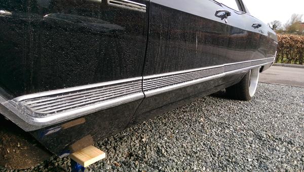

Jeg har en Buick Electra fra 1965 der trænger til en udvendig omlakering.. Bilen er som sådan lige nok, uden de store buler osv, men er før min tid blevet malet dårligt, så lakken er begyndt at flække og åbne sig.. Alle chrome dele bliver lavet andetsteds.. Jeg har ikke sindssyge forventninger, bare lakeringen holder.. Bilen skal som udgangspunkt være sort igen, medmindre i har et flot alternativ..

  • #11   19. jun 2017 Tror det er sprøjte spartel der laver balade.. Bilen har små hårde bobler mange steder ( fugt i spartlen vist? ) og krokodille mønster andre.. Har fået repareret nogle steder de sidste par år, men kan se det et skruen uden ende.. Der er kommet 4-5 steder mens den har stået opbevaret, så nu skal der ske noget..
    Jeg vil ikke have en show lakering, jeg vil have en holdbar fin lak, der kan tåle at blive brugt, og ved godt det koster nogle dollars, for der er vist 24 kvm overflade, og selvfølgelig skal folk have penge for hvad de laver...
