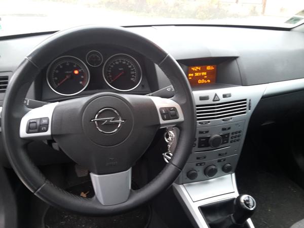

  • #1   10. aug 2017 Du skal bruge en indpaknings folie. Dog er det ikke alt plast det kan hæfte på

  • #8   11. aug 2017 Carwraps: Jeg prøvede at køre i Bauhaus og købe deres. Det holder nok ikke så længe, men så har jeg i det mindste noget erfaring smiley Det er rimelig let at arbejde med, men jeg er ikke sikker på at det holde så godt som det "rigtige".

  • #9   11. aug 2017 Alt det der er sølvfarvet på den her, er campagne-farvet på min smiley Jeg så så samtidig har skiftet standard radioen ud med en sort touchscreen, så *måtte* jeg jo også ændre farve på resten smiley

  • #11   11. aug 2017 Den er helt sikkert kun til plane flader så som bordplader, vindueskarme, simple møbler etc. Men det er okay. Det holder det det holder og så har jeg erfaring til når det skal laves igen. Det har kostet 70,- for at kunne lave hele interiøret (kan ikke blive færdig før min DIN2 ramme kommer), så det er heller ikke fordi at det ruinere mig smiley
    Når det begynder at give slip, så køber jeg den ægte vare. Mange tak for svar og hjælp smiley
  • #12   16. aug 2017 Det holdt lige præcis til i dag før det begyndte at give slip og prøve at rette sig ud i kanterne smiley Havde regnet med at det i det mindste holdt et par måneder eller et halvt år. Men så må jeg jo i gang med den ægte vare smiley
