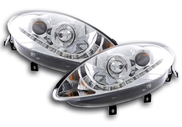

    #1   2. nov 2017 Kan ikke se nogen grund til, at du ikke skal kunne få bilen synet. Der står også at de er godkendt til det europæiske marked og at de er E-mærket.
    Så jeg ser ingen problemer i det smiley
  • #2   2. nov 2017 Ifølge det NV skriver er de godkendte, så det skulle ikke være noget problem.
  • #3   2. nov 2017 de er e mærket så ja det kan du

    #4   2. nov 2017 Grunden til at jeg spørge er at jeg kan konstatere der er en del brugte lygter på markedet. Man kunne foranlediges til at tro de var til salg, fordi de er blevet kasseret ved syn.
  • #5   2. nov 2017 altså så længe de er E godkendte så efterlever de lovens bestemmelser. at der er mange til salg behøver ikke være pga syn. for mange sætter org på til syn og skifter efterfølgende
  • #6   2. nov 2017 De skulle være OK

    Morten C Tilmeldt:
    nov 2017
