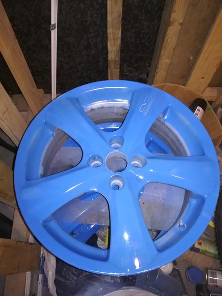

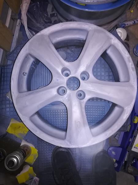

Hej er der nogen herinde der kan komme med et par gode råd
Da jeg står og er ved at lakere en fælg om at jeg ikke har været helt tilfreds med mht løbere og ujævnt lag
Men somsagt har jeg givet slebet fælgen med korn 240 sådan at det var mat. og så derefter grunder ligesom jeg har gjort med de 2 sidste og grundet. Men alligevel krakelerede det
prøvede så da det var tørt og slibe den ned igen både med korn 80 og derefter 240 med samme resultat hvad gør jeg lige?

Hvis efter, kan du være uheldig at få slebet silicone eller andet fedt det ned i gammel lak, fik jeg at vide af en auto laker engang, jeg skulle gøre det inden og efter, det var hvad jeg fik at vide.

-Hvis du har maling fra forskellige fabrikater, er det ikke sikkert de kan arbejde sammen.

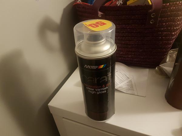

Klarlakken koster ca 90 kr for en dåse men den er utrolig nem at bruge bliver hverken mat hvid eller andet
Har brugt lakken når jeg har airbrushed en motorhjelm og skulle forsegle det og give Lak
- de gamle motip de havde, har de solgt til 50 kr hvor jeg har snuppet en del af dem

Syntes godt om klarlakken
Hvis man lige satte dåsen i lunkent vand i 15 min i en vand garage og rystede den godt igennem så har lakken aldrig svigtet mig
