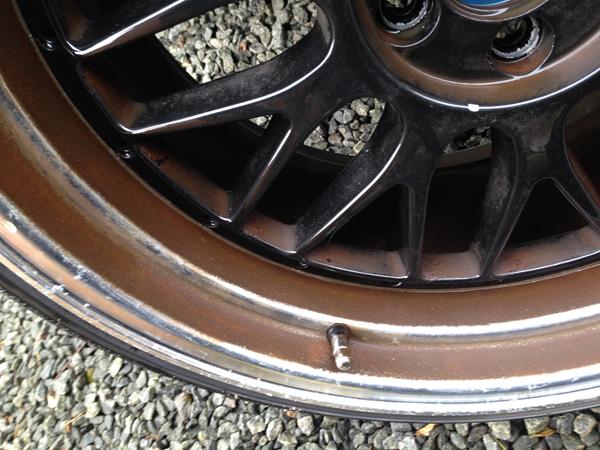

Jeg har et sæt fælge hvor den ene af dem har en masse ruststøv på.
Er der en der har en nem måde at få det af på.?

F.eks. https://www.amazon.co.uk/Meguiars-G10307-Scratch-X-2-0/dp/B0002UNON8

Du skal bare polere fælgene op efterfølgende og give noget voks, så holder det bedre

http://procarshop.dk/produkt/687/meguiars-hot-rims-aluminium-wheel-cleaner
Det har jeg dog ikke erfaring med

Slipol og slipoline. eller lignende.
Du kommer nok ikke til at undgå at slibe det.

https://shop.highend-bilpleje.dk/collections/faelge/products/sicare-iron-buster-500ml-faelgrens-flyverust-fjerner

Først en god anerkendt fælg rens Sonax Extreme, Carpeo Iron, Gyeon, Valet eller lignende. En god tjærefjerner eller affedter, afslut med en claybar.
Så kan du polere op med en poler creme, gør dem rene og gider du så en gang fælg forsegler eller coat.
Så er der nemme og pæne fælge igen, og med en forsegler på er de nemme holde rene.
En forsegler er ikke en gang quick detailer som flere useriøse producenter kalder både det ene og det andet, det er spild af tid og penge.
