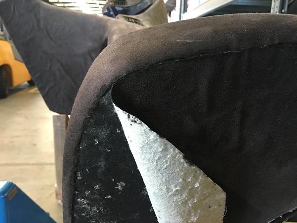

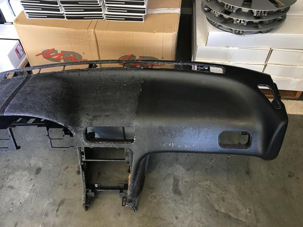

Jeg har købt et instrumentbræt hvor der har været pålimet noget stof, dette er ikke just pænt, så jeg vil gerne fjerne det. men når jeg hiver det af, så sidder der masser af lim-rester. Så hvordan fjerner jeg disse rester lettest?

WD40 gjorde at jeg bare nuldrede limen rundt, og når den var tør satte den endnu bedre fast. Samme med etiketfjerner.
Så endte med at bruge rensebenzin. og det virkede ganske fint. Dog kræver det en del viskestykker
