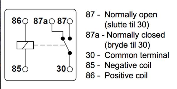

  • #1   27. sep 2018 Her et overblik over hvordan relæet virker.

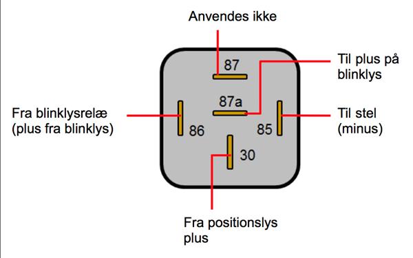

  • #2   27. sep 2018 Du kan får min til 300 kr. Der er 10 trin som du kan styre lysstyrken
  • #3   27. sep 2018 så blinker det modsat alt andet blinklys.
    og ud Light er ikke så kraftig som blinklys.
    blinklys er som regl 21 watt
    US light ca 5 Watt
    så det vil bliver meget kraftig kun med det relæ

  • #6   27. sep 2018 Det vil blinke modsat alt andet ja, det kan sagtens med relæet laves så det blinker med resten, det kræver bare lidt ekstra arbejde med dioder osv. Til ensretning.
    Hvis man kan leve med blinklyset blinker modsat er det en let måde at lave US Light på til billigere penge.
    De almindelige US Light moduler fordeler spændingen over positionslys og blinklyset, da de sætter det i serie så de kun får 6 volt hver.
