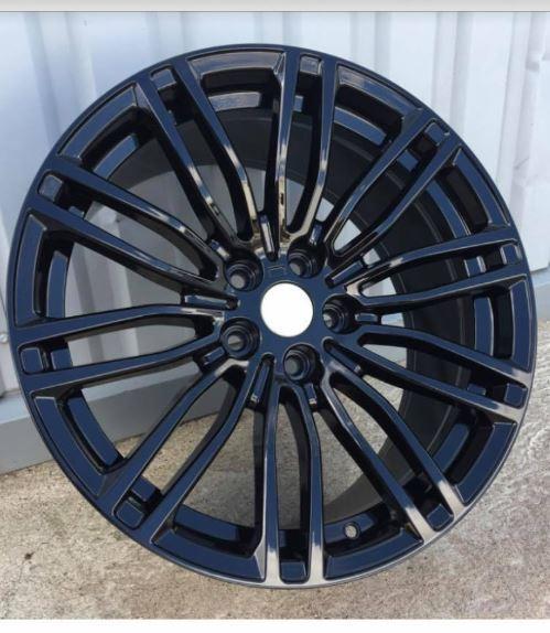

Er der nogen som ved om disse fælgemål vil passe på min bil?
For: 8,5x19 ET30 235/35R19
Bag: 9,5x19 ET38 265/30R19
Jeg har en BMW E91, 320d 2009.
Standard ET mål er 37.

Så burde de passe

Der er masser af plads, det er mere foran jeg tror måske bliver et problem med skærmkassen?

225/35/19.
Tror godt det kan gå foran med din, men ikke hvis den skal skamsænkes. Du kommer ca. 1,5 CM længere ud end jeg gør, og det er nok lige ved at være smertegrænsen.
