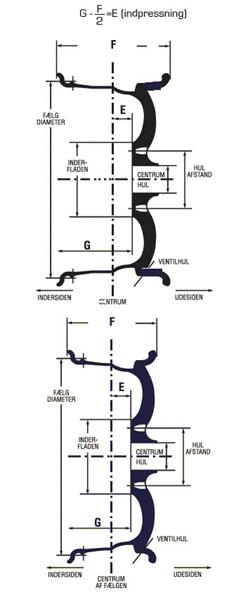

Vi er enige om, at hvis ET var det samme, men bredden var forskellig, så sporviddeforøgelsen er på 0 mm, ikke?

Der skal 2 variabler til at afgøre sporvidde.
ET og fælgbredde.
Lav ET med smal fælg kan give samme sporvidde, som høj ET med bred fælg.

Sporvidden er afstanden fra dækmidte til dækmidte. Kan du uddybe, hvordan fælgbredden kan ændre på dette? Bredere fælge flytter forhåbentligt ikke på dækmidten

Men nu, når vi har så flot en tegning... Når fælgbredden bliver større, men ET er uændret... Ændrer det noget på sporvidden? (den stiplede lodrette linie markeret med "centrum af fælgen")
Den øverste er større fælgbredde

Midten af dækket sidder sgu da præcist det samme sted, selvom fælgen bliver bredere
Den bliver sgu da ikke bredere kun til den ene side?!
Bliver fælgen 9½ i stedet for 8½, så går begge kanter bare ½ tomme længere ud til hver sin side?? Midten sidder sgu da stadig det samme sted??
Eller tror du måske, at sporvidden bliver målt på yderkanten af fælgen??
