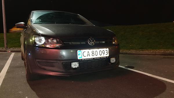

Har lige sat 2 stk led spots på en kammerats polo med kontakt til og vil lige hører hvad folk kender til ift lovgivningen på det, hører mange siger det er lovlig samt mange sige det er ulovligt. Som sagt der sidder en kontakt til at styre det og han bruger det udelukkende til når han kører sent aften ude på landet da hans normale lygter ik lyser særlig meget op, og ikke i byen.

    #1   8. feb 2020 Det bedste svar i den lokale synshal.
  • #2   8. feb 2020 Helt kort.
    De skal være godkendte.
    De må kun kunne bruges sammen med fjernlys. Altså de må ikke være tændt sammen med nærlyset.
  • #3   8. feb 2020 først skal du finde ud af hvilken type lygte det.
    om det er nær/fjern lygter eller tåge lygter.
    eller arbejdeslygter.
    alt efter hvilken type lygte/lys er der regler og krav til hvordan de må lyse.
    men nu sige vi det er ekstra lang lys, så tilslutter man dem med et relæ, så de tænder og slukker med normal lang lys.
    og krav om en seperat kontakt til ekstra lang lys, er ophævet, så det er ikke nødvendigt længer.

  • #6   8. feb 2020 Buggi Boy. Ja det hjælper overraskende meget da de vinkler en Bette smugle op, så vejen bliver oplyst mere samt himmelen også er det et breder lys. Men istedet for alle svar med hvorfor osv så søger jeg heller svar på mit spørgsmål, alt andet er spild af jeres tid
  • #7   8. feb 2020 Hvis de vipper , også bare en lille smule op, så er du med statsgaranti hamrende irriterende at køre imod.
    Angående lovgivning, hvis de skal bruges på offentlig vej, skal de som tidligere skrevet være godkendt. Ellers må de, kun anvendes som arbejdslys når du holder stille
  • #8   8. feb 2020 De vinkler op men ik nok til at blinde, og selve led lamperne er godkendte
  • #9   8. feb 2020 Kan slet ikke se hvorfor man diskutere om hvorvidt de blænder eller ej, når de alligevel skal virke som noget fjernlys som i forvejen blænder, og skal blændes ned for så snart der kommer andre trafikanter smiley smiley smiley smiley
  • #11   8. feb 2020 #8 ja lampen er godkendt.
    men til hvad.
    efter billedet er det en alm arbejds lampe
    så må den ikke være tilsluttet til langlyset.
    så skal den være E godkendt som langlys lygte.
    men når man alligevel bruger den til langlys, er det lige meget hvordan den er vinklet.
    man skal blænde ned når der kommer modkørende.
    og vil du kende reglerne,.så se på
    www fstyr.dk
    under afsnit med lygter for personbil
    der stå alt det du har brug for og vide
  • #12   9. feb 2020 #11 Jeps, E-godkendt og funktionsmærket til fjernlys "R".
    PS. i dag kan en funktionsmærket "R" fjernlygte ikke godkendes som arbejdslys.
